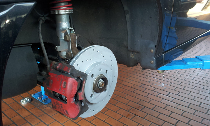

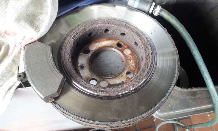

So seit längerem hat das Lenkrad beim Runterbremsen Vibriert...das die Scheiben nicht mehr die besten waren wusste ich...Vorbesitzter hat wohl auf das erste Paar Scheiben das Gefühlte 10 paar Beläge gemacht... das Ergebniss spricht nicht für sich^^ Hab dann neue Zimmermann Scheiben verbaut heute!Unterschied wie Tag und Nacht! Zudem einen Neuen Bremslichschalter verbaut da das Komplette Bremslicht ausgefallen war!
