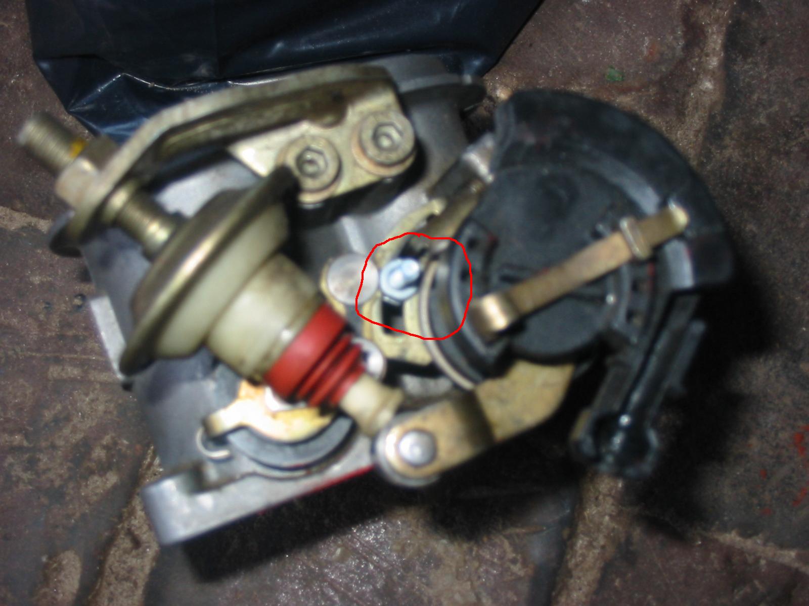

da die 3f klappe nicht passte habe ich die orginale nz klappe umebaut: Man muss einfach in den bügel in dem der mitnehmer für die große klappe läuft, auf die hälfte eine kleine schraube drehen. also meiner geht jetzt wie sau. lade später noch bild hoch. lohnt sich auf jeden ist 10 min arbeit.
