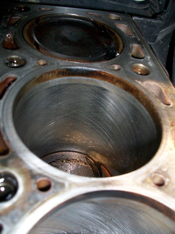

HAbe da Problem mit mein Alltags GTI (6n2 gti AVY) er Qaulmt Blau aus auspuff wenn man in Stand gas gibt und oder aus der fahrt voll beschleunigt . Hat ca 1l auf 1000km verbrannt . Kein Öl im Kühlwasseroder keine ölfleck am Motor . Hatte jetzt Ventilschaftdichtung gewechselt / diese waren hart und die abdichtung für schaft der Ventil schon abgenutzt im vergleich zu den Neuen . Habe auch Kopfdichtung neu gemacht . Er blau aber immer noch Blau , also habe ich mal Krümmer von Motor abgemacht da es noch rest im Auspuff seinen können . Aber es Qualmt auch auch Motor direkt raus . Jetzt bin ich am Rätzeln Ventilschaftdichtung oder Kolbenring . da auch öl im ansaugkanal haben aber nur kurz hintern übergnag zum Motorblock . Kurbelwelllenschlauch hatte ich ab und kein öl im Luftfilterkasten gehabt . weiviel spiel haben die Kolben zur Bohrung? anbau mal bilder von auslass kanal der abgasseite. Kolben ,Unteren Block die Wände und ansaugbrüke .
