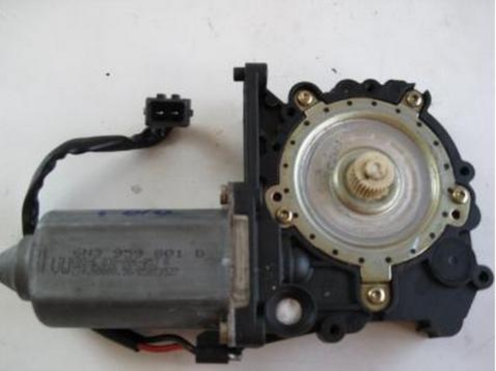

hi, es gibt aber unterschiedliche motoren. und 3 & 5 Türer sind unterschiedlich von der Aufnahme am Fensterhebergestänge wir haben vorgestern versucht einen Motor von einem 5-Türer vorne links an ein Fensterheber gestänge vom 3 Türer vorne links zu bauen. Da war erstens der Vielzahn größer (passte nicht in die verzahnung am Fensterheber) und die Anschraubplatte sieht ganz anders aus und es stimmten auch keine bohrungen überein. und beim 3 Türer haben wir zwei unterschiedliche motoren gefunden bei denen die verzahnung passt. Motor 3-Türer "1" : 6K3 959 802E (Metall Gehäuse) Motor 3-Türer "2" : 6N3 959 801B (Plastik Gehäuse) obs beim 5-Türer mehrere motoren gab weiß ich nicht, ich guck später mal was auf meinen Drauf steht
