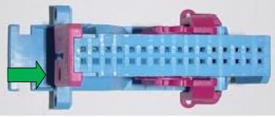

so fern es sich um ein 6N2 Stecker handelt. An das Kabel kommste ganz einfach. Hinterm Stecker ist ein Kabelbinder der erstmal gekappt werden muss. Dann haste die Kabel frei, davor ist ein Plätcher das man hochschieben kann. Wenn man das macht kann man den ganzen "Klumquatsch" rausziehen. Auf dem Stecker ( ich nenne ihn mal Träger) den man rausgezogen hat sind seitlich Zahlen eingestanzt. Das sind die Kabelbelegungen des Steckers. Habe mal ein Bild angehängt. Ist zwar der Blaue aber im Aufbau sind sie gleich. Der Pfeil zeigt das Plätchen.
Dieses Bild wurde am 06.09.2012 von GTfan67 hochgeladen.
