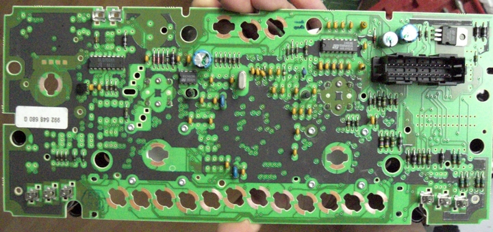

vielleicht kommste bei den anzeigen auch ums löten herum bei einigen tachos werden die anzeigen mit glühbirnen beleuchtet musst dann nur die grünen diffusionsfolien entfernen und die birnen durch plug'nplay LEDs ersetzen.. und wenn die farbe net gefällt einfach gegen andere tauschen aber geht wie gesagt nur bei bestimmten KIs von VDO gruß rob
