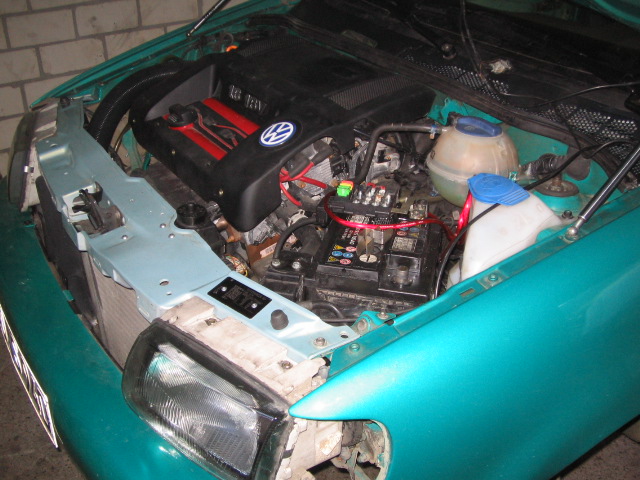

Ich habe hinterher auch den GTI Umbau gemacht und da wurde auch das Steuergerät inklusive Wegfahrsperre übernommen . Auch hatte ich die Original Schlüssel mit bei ,also brauchte ich nicht nach VW da ich mein 95er Zündschloß drin gelassen habe und in meinen Schlüssel den Chip gewechselt habe ,leider ist die Lesespule aber anders beim 98er Polo 6n . Egal ,zumindest habe ich den Motor so eingetragen bekommen und habe dafür aber fast alles übernommen vom GTI ,Teuer war es wirklich ! Fahre am besten nach VW um sich zu erkundigen ... mfg Stephan
