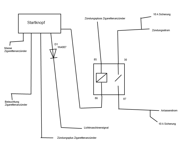

So hier mal meine kleine Skizze. Anbei würde ich euch gerne fragen ob ich am Relais die 85 und 86 richtig gepolt habe oder ob diese zwei vertauscht werden müssen?
