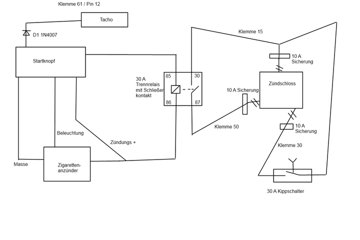

So an alle Elektriker hier :) Hier wäre nochmal mein überarbeiteter Schaltplan für den Startknopf. Ich würde darum bitten, dass ihr nochmal drüber schaut ob es so umsetzbar ist oder nicht. Das Zündschloss würde von den drei Adern getrennt werden. Zur Erklärung: Die Sperrdiode müsste eventuell gedreht werden, bin mir nicht sicher. Kann ich aber durch probieren herausfinden. Passen die 10 A Sicherungen oder sollte ich höhere verwenden? Reicht ein 30 A Kippschalter aus?
