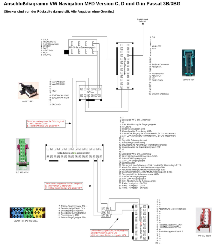

ABS Signal/Kabel - wo? anschlussdiagrammvwnavigation.jpg
Anhang ID 164971 - anschlussdiagrammvwnavigation.jpganschlussdiagrammvwnavigation.jpg
Also, ich selber habe zwar ein MFD, aber bei dir muss es ähnlich sein. Die neueren Version C und D verarbeiten das Signal per GALA und nicht per ABS. Da du 6N2 hast, hast du am Fahrzeug braune und schwarze ISO. Aber dein Navi braucht noch ein Siemensstecker, die du nachrüsten muss, denn dort wird das GALA übertragen.
