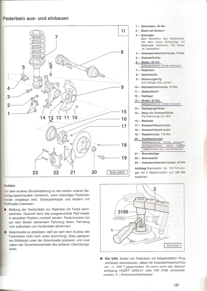

Du brauchst die beiden Muttern um den Stoßdämpfer zu halten die von der Spurstange (glaube ich das die so heißt) und das ganze ist nur pro Seite gemeint und auch nur für die vorderachse ich versuche dir gleich mal ein Bild hochzuladen Also Schrauben 6 ( die zweimal),13 und 20 Pro Federbein Sorry nun sollten die Bilder richtig zu sehen sein und nicht auf dem Kopf [b]Anzugsdrehmomente für die Entsprechenden Schrauben[/b] eines Polo 6n : Schraube 6 : 95 Nm Schraube 13 : 35 Nm [b] [i] [u]So nun wurde es Überarbeitet [/u] [/i] [/b]
