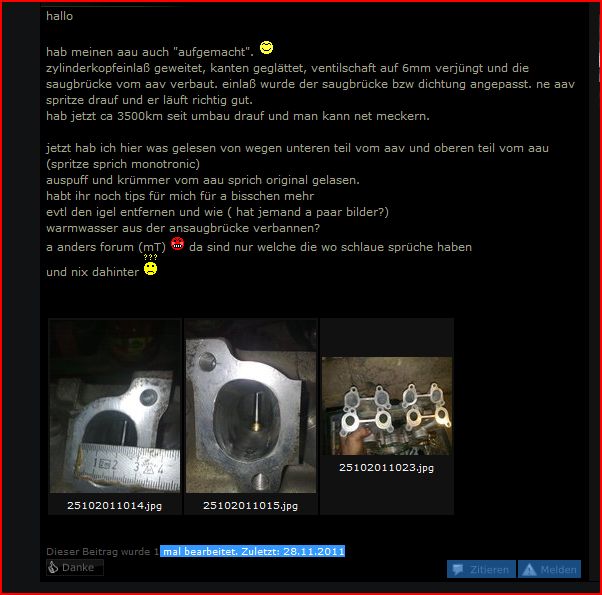

Ja Steuern kannste mit 160€ bei Euro 1 rechnen. Mit Euro 2 liegste ca. bei 82€ am besten ist der Minikat :) Von einem Kaltlaufregler würde ich abraten, greift mir persönlich zuviel in den Motor mit ein, und man hat oft probleme damit (ich zumindest) Wegen dem Tuning habe ich dir mal ein Auzug aus dem Forum hier kopiert, und angehängt :) Wenn du die Suche aber mit "AAU Tuning" fütterst wirst zu selbst auch ein wenig was finden!
