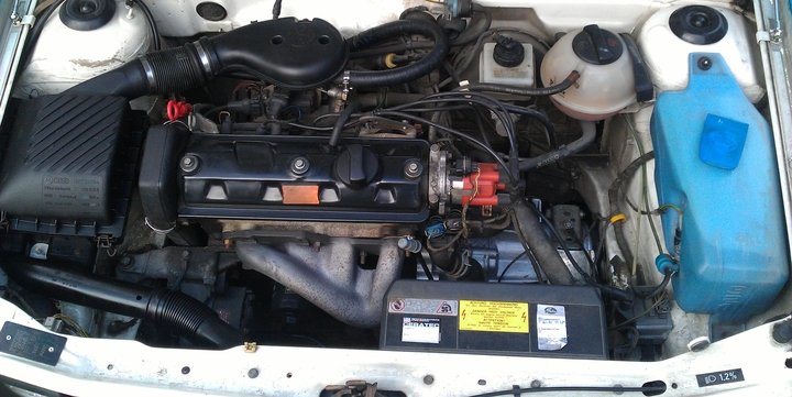

[quote]Und 20 PS bekommst du da nie raus, ohne 5 stellige Summe[/quote] Totaler blödsinn! AAU lässt sich sehr gut tunen für wenig Geld! auf 60PS bekommst du den auf jeden Fall und 65 werden auch machbar sein! Ob sich der Aufwand lohnt ist ne andere Frage aber wer Lust am "Spielen" hat...warum nicht! 5 stellige Summe ist zumindest nicht nötig! Großer Vorteil beim AAU ist eine recht hohe Verdichtung. -große Drosselklappe -G40 Komplettanlage (ansich nichtmal nötig) -ggf Benzindruck angepasst -Nockenwelle zB 3F -Ansaugluftführung Optimiert -Kopfbearbeitung -große Ansaugbrücke ggf noch nen Chip mit etwas mehr Frühzündung und SuperPlus tanken (wenn er sonst klopfen sollte) und schon ist ein AAU "entdrosselt" So kann ein AAU nämlich auch aussen ----->
