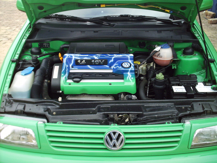

Hallo zusammen, hab da mal ein Problem mit meinem Polo! Wenn ich so ein paar Km gefahren bin und der Motor warm ist, blinkt plötzlich die Öldruckanzeige im Tacho (Kombiinstrument) und er piept 3 mal. Im selben moment fängt er an zu rasseln, als wenn oben kein Öl mehr ankommt! Die Lampe geht zwischendurch auch mal wieder aus wenn ich etwas zügiger durch die Kurve fahre! Hab auch schon ein paar sachen gemacht: Öldruckschalter ist schon erneuert, Öldruck ist auch gemessen worden! Der war auch ok! Ölwechsel ist vor 8000km gemacht worden mit 10W-40 von Castrol! Ich weiß langsam nicht mehr weiter! Hier noch ein paar Daten: MKB APE 1,4l 16v 185000km gelaufen Bj 2001 Bitte helft mir! Danke im vorraus!
