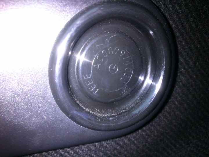

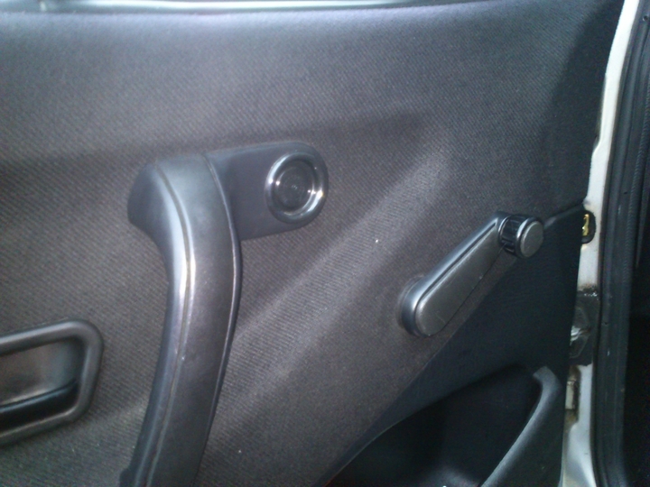

Falls jemand an einer "Quick-and-dirty" Lösung für das Schließen der Löcher auf der Innenseite interessiert ist - ich habe Unterboden-Stopfen genommen. Die passen genau und halten gut. UND ich kann jetzt behaupten, dass ich Mercedes-Teile in meinem Polo verbaut habe ;) Telilenummer: A000974020
