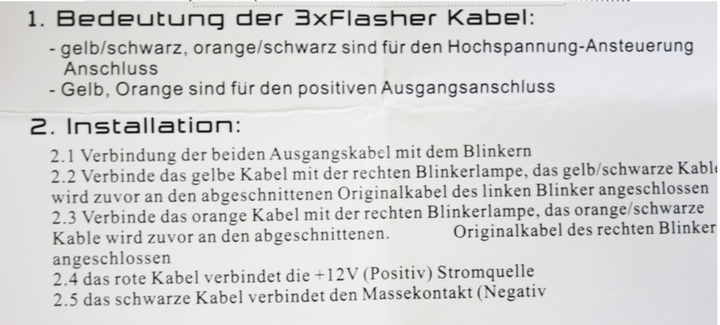

Moinsen, habe mir dieses Nachrüstset für Komfortblinken gekauft. http://www.ebay.de/itm/321056680582?ssPageName=STRK:MEWNX:IT&_trksid=p3984.m1497.l2649 Hat das schon jemand angeklemmt? Ich habe dies versucht bin aber anscheinend zu doof dafür. Habe angeschlossen: Rot an Zündungsplus also Klemme 15 Schwarz an Masse 31 Das ist ja eigentlich schon mal klar. Dann habe ich das original Kabel vom Blinker rechts (schwarz/grün) unter dem Lenkstockschalter durchtrennt. Jetzt müsste doch eigentlich das schwarz gelbe Kabel vom Blinker Modul mit dem durchtrennten Kabel was vom Lenkstockschalter kommt verbunden werden (schwarz/grün) Und das gelbe Kabel an das andere Ende vom vorher durchtrennten originalkabel (schwarz grün) Das ist jetzt nur für Blinker rechts beschrieben. Ist das so richtig oder habe ich einen Denkfehler? Denn nu zu meinem Problem. Das relais tickert auch 3x sobald ich den Blinkerhebel etwas betätige. Nur es geht kein Blinker und auch keine Kontrollampe im Kombi :( Oder muss ich ich mit dem Gelben Kabel direkt an das Kabel für den Blinker nach dem originalen Relais ? Jemand Ahnung oder das schon mal gemacht? Ich rede hier nur vom Modul von Ebay und nicht das originale von VW. Weil da muss man wohl auch noch auf das Kabel vom Warnblinker. Das habe ich ja garnicht bei dem Modul von Ebay Anbei noch Bilder von der Packungsbeilage... Hoffe mir kann jemand helfen.
