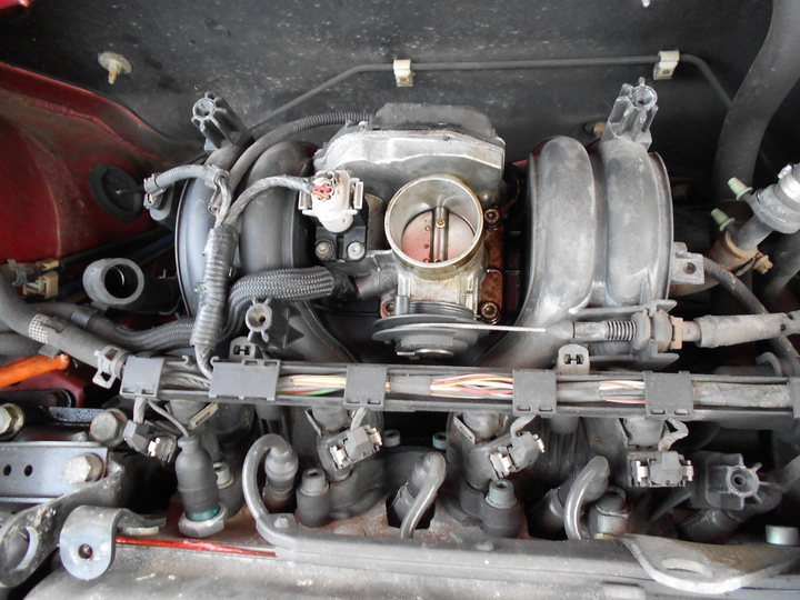

Gut war jetzt mal am Auto und habe den Filter abgemacht und ein paar Fotos gemacht..weiß nicht ob die was bringen, was ihr darauf erkennen könnt :) Der Kurbelgehäuseentlüftungsschlauch sieht gut aus, der ist gut offen! Ich habe den Wagen mal im Stand gestartet und ein kleines Video aufgenommen, da er unglaublich laut geworden ist! Hoffe das kommt einigermaßen im Video rüber.. http://www.youtube.com/watch?v=Kuz7lq63L8k Als ich im Auto saß, möchte ich behaupten, ein klopfen wahrgenommen zu haben als der Motor lief, kann aber auch Einbildung sein, wenn man jetzt auf jedes kleine Geräusch hört. Es hat sehr stark wieder nach Benzin gerochen, kaputte Leitungen konnte ich leider? keine feststellen. Die Benzinleitung ist die durchsichtige?! Flecken wie gesagt ist zur Zeit schwierig festzustellen. Den Krümmer habe ich nicht gefunden :( habe mir vorab angeguckt wie das Teil aussieht, aber in meinem Auto nicht finden können :D Der Luftfilterkasten sitzt fest und keine Schraube war gebrochen ect. Der Benzingeruch ist stärker, wenn man vor dem Auto steht und eher rechts riecht..also Richtung Zündverteiler und Batterie...gar nicht so sehr von der linken Seite..vllt war aber auch nur ungünstig Wind..
