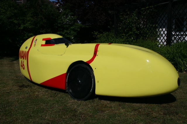

Servus, extremer Zeit und streckenweise Geldmangel lassen das Projekt einfach nicht vorrankommen. Im Bild unten sieht man mein eigentliches Hauptgefährt.. Das braucht für 50km/h nur knapp 190Watt. Die kommen dann aus meinen Beinen ;) Der Polo soll eigentlich den derzeitigen Motor solange behalten bis der nach dem heißlaufen irgendwann mal das zeitliche segnet. Als Nachbesserungen soll erstmal etwas Aerodynamisch getan werden. Radkästen hinten von der Seite und von unten zu, dazu noch eine Motorunterbodenverkleidung und vorn glatte Edelstahlradkappen. Alles in Allem hoffe ich auf ca. 15% niedrigeren Luftwiderstand. Das ist recht depremistisch angesetzt, da die Radkästen/Räder und der Unterboden zusammen über 50% des Gesamtluftwiderstandes erzeugen und mit den Nachbesserungen um Welten besser wird. Gruß, Patrick PS. ich sag nur Ökö Polo II. 1,7l/100km :D http://www.vau-max.de/klassik/klassik_artikel/id=1494 Da sieht man gut was man einzig und allein über einen effizenteren Motor rausholen kann. Und das bei der "Aerodynamik"
