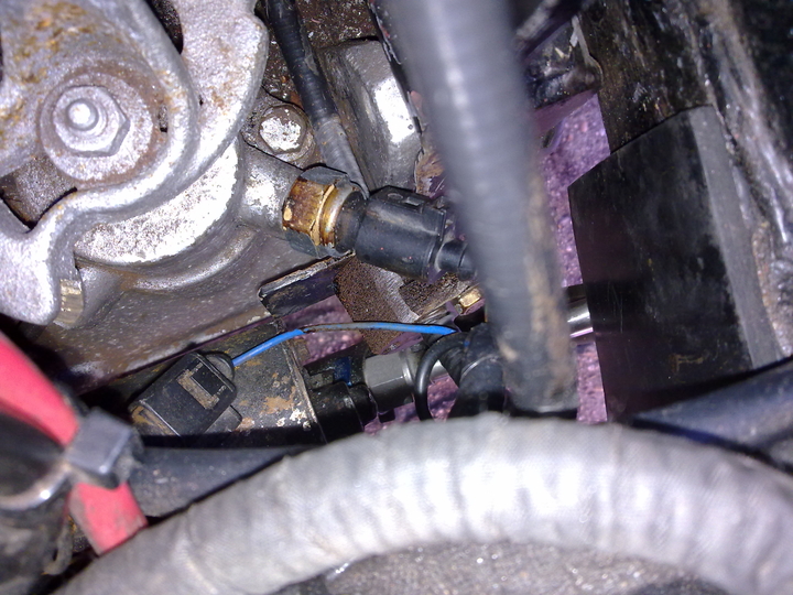

So ich muss das Thema nochmal aufgreifen... Heute sachön Saisonbeginn und wir sind punkt null Uhr losgefahren, alles gut soweit lies sich gut schalten und auch die tage vorher war die Kupplung ok. Nach ein paar Kilometern dann ging schon wieder nix, Kupplungsseil hinüber, nicht das seil ist gerissen sondern irgendwas anderes, ich were heut mal Fotos machen gleich.... achso es war jetzt das vom 6N Fahrschulwagen... Kann doch nicht sein das mir 3 Seile hintereinander kaputt gehen.. Kann hier irgendjemand Bilder bei sich machen wie ihr das gelöst habt ? Edit : Hier mal zwei Bilder...Ich kann mir eigentlich nur noch vorstellen das es daran liegt das wir das "gegengewicht" festgeschraubt haben so das es starr ist und keine Bewegungsfreiheit mehr hat, wie man auf den ersten Bild sehen kann ist diese Gummiummantelung irgendwie zusammengedrückt..... MfG
