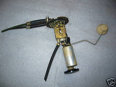

[quote]jemand ne vermutung , evtl vorförderpumpe oder so n mist[/quote] Wie gesagt, ist eine Vermutung mit dem Benzinfilter. Wenn der verstopft ist, wird teilweise der Spritzufluß unterbrochen und es kommt zum Leistungsverlust (Ruckeln) des Motors. Ebenso beim Wackelkontakt des Benzinpumpenrelais. Wenn die Vorförderpumpe Macken aufweist, dann hört man es meistens im Fzg. Es macht dann durch eine Art Jaulen/Quitschen im Bereich der Hauptbenzinpumpe bemerkbar. Ursache ist oft, dass das flache Sieb an der Förderpumpe zugesetzt hat und/oder auch die kleine Schläuche (mittig) gelöst oder undicht geworden sind. Habe mal ein Bild hier eingestellt. Unten an der Pumpe siest du das runde Sieb. Und zwischen Pumpenkörper und zur Verbindung nach oben den ca. 2 cm langen, mit Klammern befestigten kleinen Schlauch.
