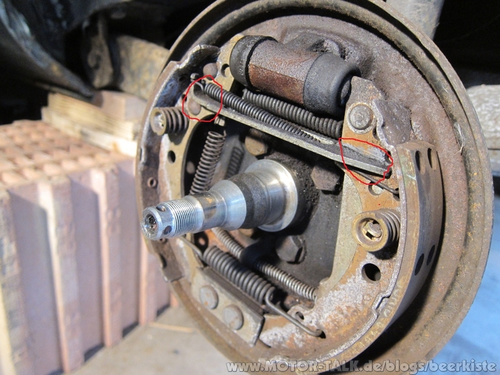

Habe maln Foto bei google rausgesucht. Da wo es rot umkringelt ist kann man dünn Kupferpaste drauf machen. Vlt. auch noch an den Ansatzpunkten der Federn. Aber halt dünn, damit da nichts auf die Reibflächen fallen oder tropfen kann.
