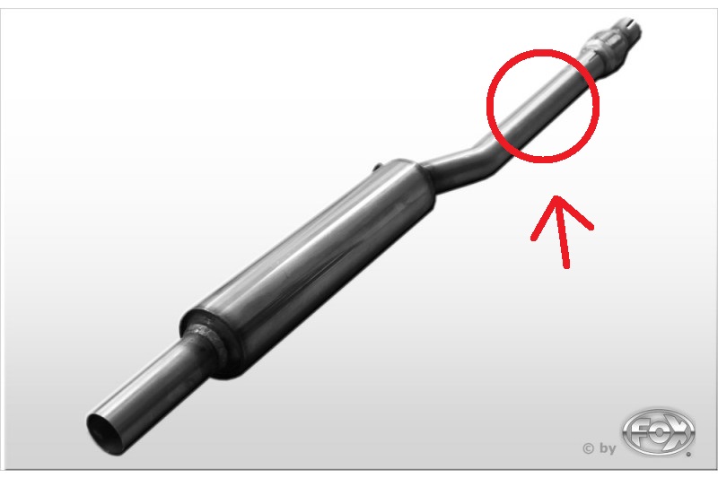

pass auf, du hast den ori-kat, dann kommt die schelle, dann das Flex rohr, dann rohr und dann der vsd... den minikat muss du somit zwischen flexrohr und VSD setzen. d.h. ein stück aus dem rohr nach dem flexrohr rausschneiden... somit auch dort messen... ;-) sprich auf dem bild im kreis... ich empfehle dir, auch wenn schellen dabei sind, den zu schweißen.. sonst wird's nich dicht ;-)
