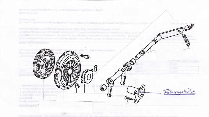

Die Aufzählung von Ego-The-Hit ist korrekt. Die Kupplung, die im Netz abgebildet ist habe ich auch kürzlich in meinem NZ eingebaut und passt gut. Achte aber darauf, dass du bei der Neumontage auch eine neue Führungshülse einsetzt. Meistens sind die alten hinüber und dann könnten Probleme auftreten. Teilenummer der Hülse 085141181. Die Hülse kostet bei VW 4,85 Euro. Hier mal eine Grafik davon
