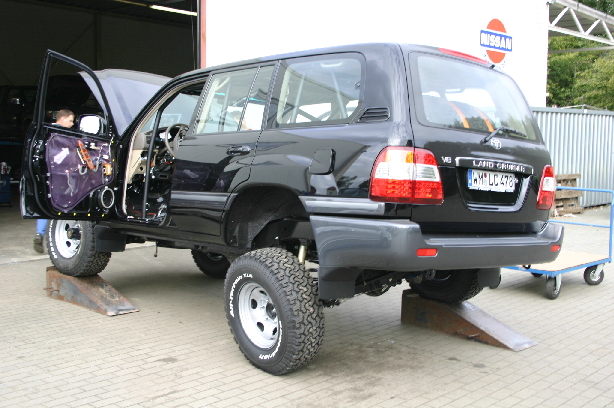

[quote]& schaut sich der Prüfer beim TÜV nur die Federn an oder wie läuft das genau ab ?[/quote] bockt den wagen hoch, vergleicht die nummern der federn mit der im gutachten, überprüft deine fin und eg-typgenehmigung, lässt den wagen wieder ab, misst die scheinwerferunterkannte, stellt hierbei die scheinwerfer gleich neu ein und prüft evtl. die freigängigkeit der räder mit hilfe eines verschrenkungstest. bei positivem ergebniss drückt er dir einen zettel mit den worten: "im fahrzeug mitführen reicht" in die hand.
