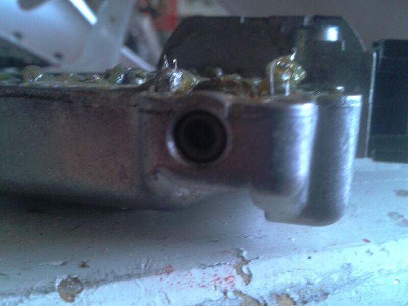

und noch ein paar news: dieser Abscherbolzen (oder das, was für einen solchen halte) ist 18mm lang, 3mm hoch und 2 mm breit. an einem ende ist er, wie man auf dem bild sieht, angefast um ihn leichter ..(ähäm) einzuführen. Er wird von einer Feder niedergehalten und "entkoppelt" das Getriebe/Den Motor, wenn man die HAndkurbel zum einsatz bringen möchte. Warum das gute stück bei mir abgebrochen ist: Darüber kann ich nur spekulieren. hier noch ein paar Bilder, wie es richtig aussehen sollte. auf dem letzten bild sieht man nur so ein loch. Darin befindet sich eine Inbusschraube, mit der man den "anpressdruck" von der Schnecke auf das Zahnrad einstellen kan.. evtl. kann man damit in geringen toleranzen, einem verschlissenen Plastikzahnrad entgegenwirken. Sorry für die qualität.. is mitm handy gemacht...
