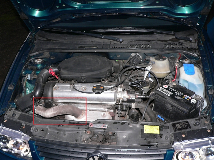

ja stimmt, den gibts ja auch noch, den vergess ich immer weil ich ihn überall rausgeschmissen hab. wenn das der Schlauch ist den Disco-Stu schon erwähnt hatte geht der nur vom Krümmer Hitzeschutzblech auf das "Y-Stück" vom Ansaugschlauch der an den Luftfilterkasten und in den kotflügel geht. den schlauch solltest du auch gebrauchtgünstig in ebay oder so bekommen. kannst ihn aber auch weg lassen, soll halt wie schon erwähnt im winter dazu führen das er schneller warm wird, ich konnte ohne nicht wirklich nen unterschied erkennen ;) von dem Schlauch gibts 2 Versionen vll sogar mehr. einmal diese starre Wellrohr vorm wie auf dem bild und einmal als flexiebleren folien schlauch mit so nem spiraldraht (wie die schlauche vom Wäschetrockner, nur kleiner )
