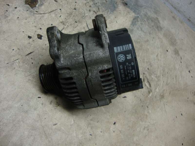

An der Lichtmaschine sind 2 Schrauben, die die Lichtmaschine am Motorblock halten (Bild 1 - Buchsen). Diese Schrauben lösen. Mit nem Montiereisen/Hebel zwischen beiden Haltern/Verschraubungen rein und die Lima etwas vom Block wegdrücken/wegziehen (Bild 2)... Dadurch erhöht sich die Spannung des Riemens. Schrauben festziehen... Fertig.
