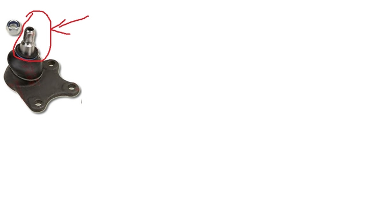

Ne genauer kann ich es nicht wirklich lokalisieren! Kann nur sagen das es vorne links ist. Habe jetzt nochmal das Traggelenk bestellt und wechsel das nochmal aus, ist zwar ärgerlich das ich da nochmal ran muss aber irgendwo muss der fehler ja liegen! Ich habe das teil markiert an dem Bild welches ich über google gefunden habe! Das Rot umkreiste also das Stück wo die Mutter draufgesetzt wird, hatte sich auf der fahrerseite komplett mitgedreht so das ich die Mutter nicht fest ziehen konnte, hatte dann einen Wagenheber drunter gemacht und stramm hochgedrückt damit sich das teil nicht mehr mitdreht, aber vielleicht ist das gelenk davon oder beim ausbau schon dadurch ja kaputt gegangen? Ich weiß nicht ob das normal ist das sich das mitdreht!? Ansonsten der Querlenker selber kann ja nicht falsch eingebaut sein eigentlich oder? passt ja erstens nur in eine richtung und zweites passen die schrauben auch nur wenn das teil richtig sitzt, sind ja keine Langlöcher vorhanden! Die Antriebswelle hmmmm dann würde es ja nicht nur knacken wenn kräfte draus ausüben! ich muss sagen ich bin damit noch nicht auf der Straße gefahren, nur die auffahrt rauf und runter. es knackt also nur wenn ich z.b. Rückwärts fahre und bremse dann knackt es einmal so als ob irgendwas lose ist und sich verschiebt, fahre ich dann weiter Rückwärts und bremse knackt nichts, erst wenn ich wieder Vorwärts fahre und wieder bremse dann knackt es wieder als ob sich das teil in die andere richtung verschiebt! Mfg Christian
