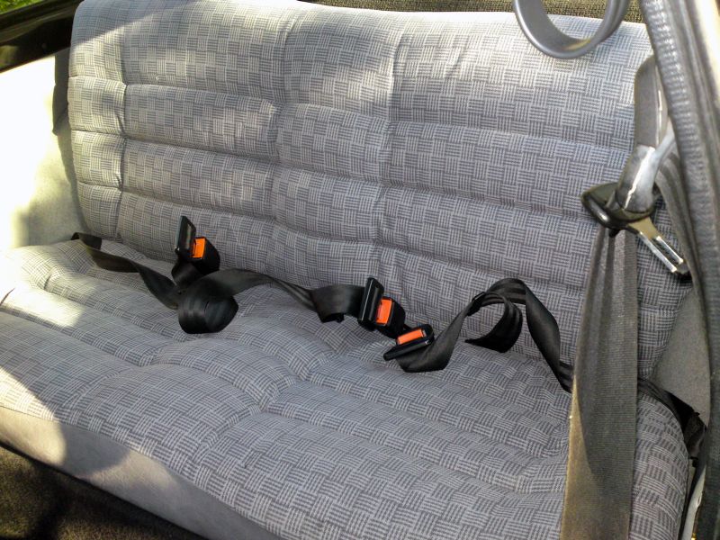

008.jpgSo, Innenraum nach einer gründlichen Reinigung der Sitze so wie einen neuen Teppich wieder zusammen gebaut.
Komplettiert mit einer Mittelkonsole und dem klassischem Sportlenkrad.
Schaltstange hat die schwarze Ummantelung vom 2F. Fehlt nur noch ein ordentlicher Schaltsack.
