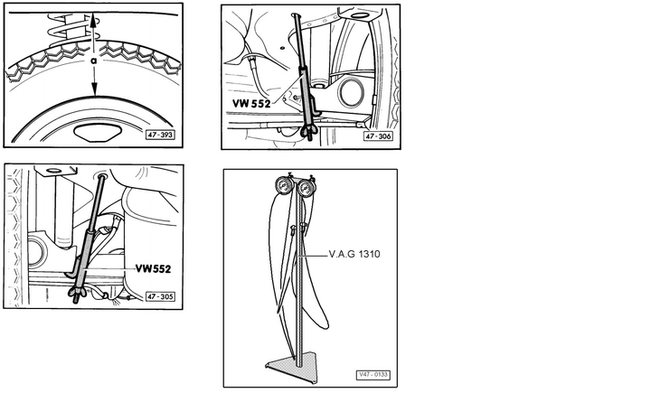

Bremskraftregler prüfen und einstellen, last abhängig Bremskraftregler - Druckprüfung und Einstellung Der Bremskraftregler wird bei Leergewicht 1) des Fahrzeuges eingestellt. Um diesen Belastungszustand auf der Hebebühne zu reproduzieren, sind die Federspanner VW 552 einzusetzen. Fahrzeug hinten mehrmals aus- und ein federn. Bei Leergewicht Abstand -a- auf beiden Seiten messen (Fahrer befindet sich im Fahrzeug). 1) Unter Leergewicht versteht man: Das Gewicht des Betriebsfertigen Fahrzeuges (vollständig gefüllter Kraftstoffbehälter, Reserverad, Bordwerkzeug, Wagenheber). Federspanner VW 552 an den abgebildeten Stellen einhängen und soweit anziehen, bis die Federspanner gerade zur Anlage kommen. Linkes Hinterrad Rechtes Hinterrad Fahrzeug anheben und Abstand -a- noch einmal überprüfen. Bei Veränderungen Abstand -a- korrigieren. Drucknanometer am Bremssattel (linkes Vorderrad) und am Radbremszylinder (rechtes Hinterrad) anschließen. Beide Manometer entlüften. Bremspedal belasten und Drücke messen. Vorderachse 50bar Überdruck Hinterachse 27 ... 31 bar Überdruck Vorderachse 100bar Überdruck Hinterachse 50 ... 54 bar Überdruck
