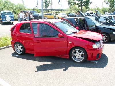

Passen 8x15 ET30 195/45R15 ATS DTC POLO 6N db_PICT03631.jpg
db_PICT03631.jpgHatte damals 8x15 ET 30 mit 195/45 15...passt,allerdings musste hinten Bördeln sonst schleift es,die Kombi 195/50 wird wohl eher so nicht passen!
