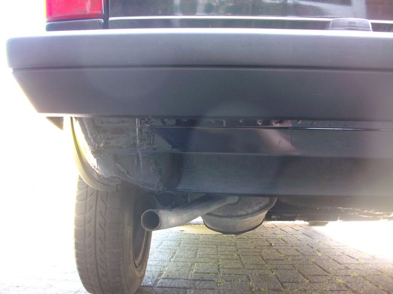

IMGP3525.JPGSo, auch mal wieder ein kleines Update.
Hat sich die letzten Wochen doch etwas getan.
Die Endspitzen und die Reserveradmulde ist nun endlich fertig.
Hat mich die ganze Zeit schon genervt. Heute kam dann die Versiegelung und
der Lack drauf.
Die Hinterachse wurde entrostet und neu lackiert bzw. anschließend mit Hammerit versiegelt. Der hintere Teil ist komplett mit neuem Unterbodenschutz versorgt und der Tank hat nach der entrostung neuen Anstrich erhalten.
Das Handschuhfach hat nun eine Klappe bekommen und das neue Kassettenfach zog in die Mittelkonsole ein.
Handbremsseile wurden alle drei erneuert und die bremsanlage hinten wie vorne.
Jedoch hat er immer noch nicht genug Druck auf der Bremse. muss die Woche mal die Bremse entlüften ansonsten ist wohl der Bremskraftverstärker fratze. :(
