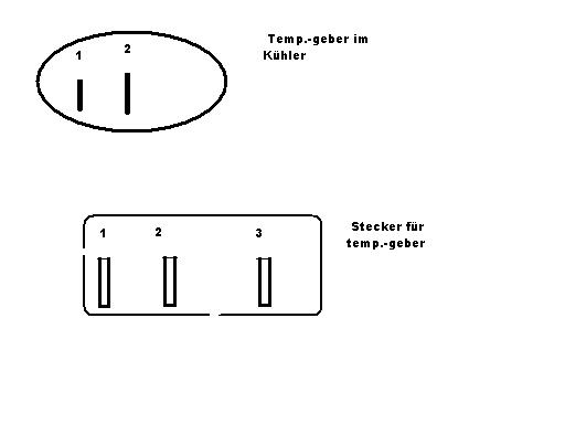

Polo Temp.geber.JPGhallo, bin neu hier und habe folgendes Problem.
Ich habe einen Polo 86c Motorcode AAV 55PS.
Hatte den Wasserflansch getauscht, de der alte nen Riss hatte,. Füllte dann Wasser ein und habe den Kühler wieder entlüftet.
Nun geht die temperatur hoch bis 110°C und der Lüfter sprimgt nicht an.
Zog dann den Stecker vom Temp.-geber am Kühler ab und mußte feststellen, das der Stecker 3 polig ist aber der Temp-geber selbt nur 2 polig ist. Der Lüfter hat auch 3 Kabel.Wenn ich dann ein kabel zum überbrücken in die Kontakte vom stecker klemme
( Pin 1 & 2 )  tut sich nix.  Nur wenn ich  Pin 1 & 3, überbrücke  dann läuft der Lüfter. Blick da nicht durch, da der Pin 3 am Stecker ja keinerlei Kontakt mit dem Temp-geber hat, da dieser ja nur 2 Kontakte besitzt. Weiß jemand was da los ist? Oder kann ich die Kabel vom Stecker oder Lüfter einfach tauschen?
habe mal versucht ein Bild anzuhängen wie das ungefähr aussieht
