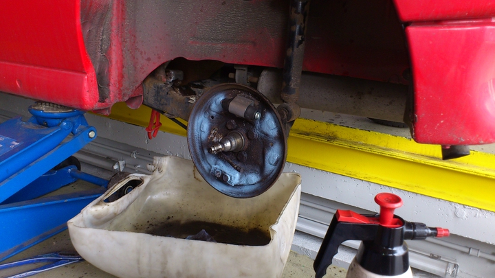

ja die geschlitzten schlüssel sind optimal, hab auch mal versucht nen 11er schlüssen zu schlitzen und zu verwenden, das kann man aber vergessen da die sich beim drehen aufbiegen, also muss man schon die speziellen schlüssel nehmen, die sind am ring etwas dicker und stabiler. aber da manche bremsleitungen manchmal trotzdem nicht auf gehen wollen kann ich nur ans herz legen die leitung abzuschneiden und dann mit ner kleinen ratsch und ner 11er nuss drauf zu gehen, dann bekommt man sie auf jeden fall auf, in dem zuge kann man gleich ne neue bremsleitung rein machen. ist ja an der HA kein hexenwerk die kleinen stücke. zum bremsen erneuern kann ich das ATE Top kit empfehlen, kostet 60-70€. das beinhaltet neue backen mit allen federn schon zusammengesteckt und 2 neue bremszylinder (ATE ist ja erstausrüster qualität) hab es schon 2 mal verbaut, geht recht gut ;) ist in 3-4 stunden erledigt, je nach dem wie man werkzeug hat und sich alles lösen läßt ;)
