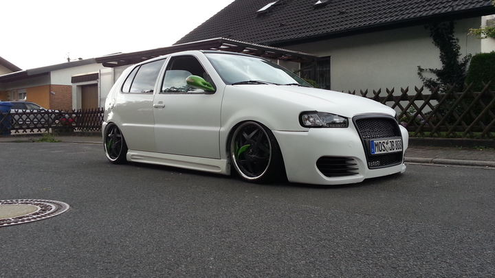

2013-08-13 18.39.03.jpgso felgen sind drauf. 126 Schrauben mit hand rein geschraubt ohne die radschrauben mit zu zählen xD

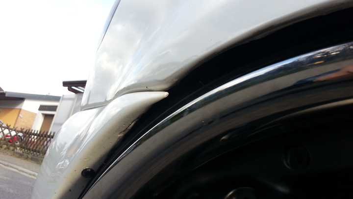

Also hinten sind jetzt ET45 drauf mit 10er platten, da sieht die welt mit 185/35 schon ganz anders aus, bei den 195/40 wars mit der selben et sau knapp. Werde aber hinten die 15mm platten rein machen, die ham noch bissel luft, vll langts, höchstens muss ich dann noch was an der innenseite der stoßstange raus schleifen ;)
vorne sind jetzt ET35 drauf ohne platten, ich werds mal mit den 10er von hinten versuchen, denk aber das wird zu knapp vorne an der stoßstange wenn er abgesenkt ist, aber 5mm gehen rein ;)
mal gucken, vll ist ja dann beim 6N2 frontumbau mehr platz in der stoßstange und kotflügel um 10er oder vll sogar 15er platten rein zu machen ;)
