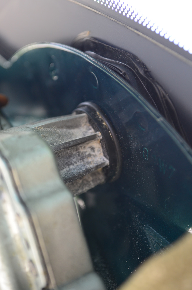

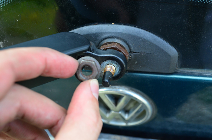

Hi Leute, ich war bis jetzt immer fleißiger Mitleser und konnte dank eurer Threads schon einige kleine Probleme bei meinem dragongreenen 6N XXL lösen. Diesmal jedoch bräuchte ich spezifische Hilfe, da ich nicht weiterkomme. Mein Heckscheibenwischer rührt sich nicht mehr, ich vermute stark, dass er durch den langen Winter den Salztod gestorben ist. Ich versuche natürlich noch eine Reparatur, Teile reinigen, neu fetten etc. Das ist aber gar nicht das eigentliche Problem, sondern dass ich den Heckscheibenwischer nicht abbekomme. Die äußerste Mutter habe ich entfernt, den Wischerarm selbst bekomme ich jedoch nicht ab. Kriechöl und sanfte Schläge mit dem Gummihammer (sieht alles recht rostig aus) haben nichts gebracht. Gemäß Gewinde abschrauben geht nicht, abziehen aber auch nicht. Die Mutter hinter dem Arm dreht leer. Den Motor innen kann ich auch nicht abbauen, solange der Arm draußen nicht weg ist, oder? Siehe auch Bild Gibt es da einen Kniff, den ich machen muss? Danke euch! LG Tom
