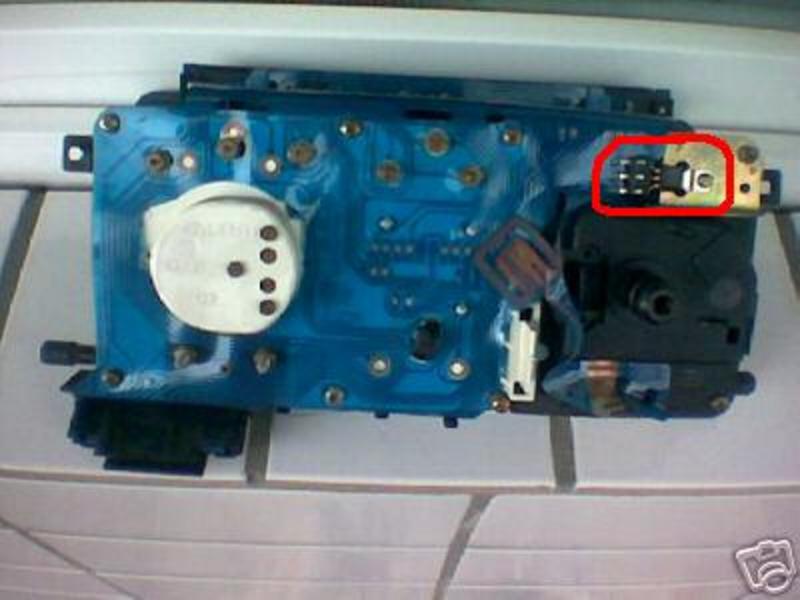

Also bei meinem wars mal so da war hinten des eine Teil los (sehts im Anhang rot) weil die Schraube weg war. und dadurch hat die Tank-und Temperaturanzeuge net funktioniert. Hab des wieder festgeschraubt und gut war. Bauste mal den Tacho aus un guggste mal vielleicht is es des.
