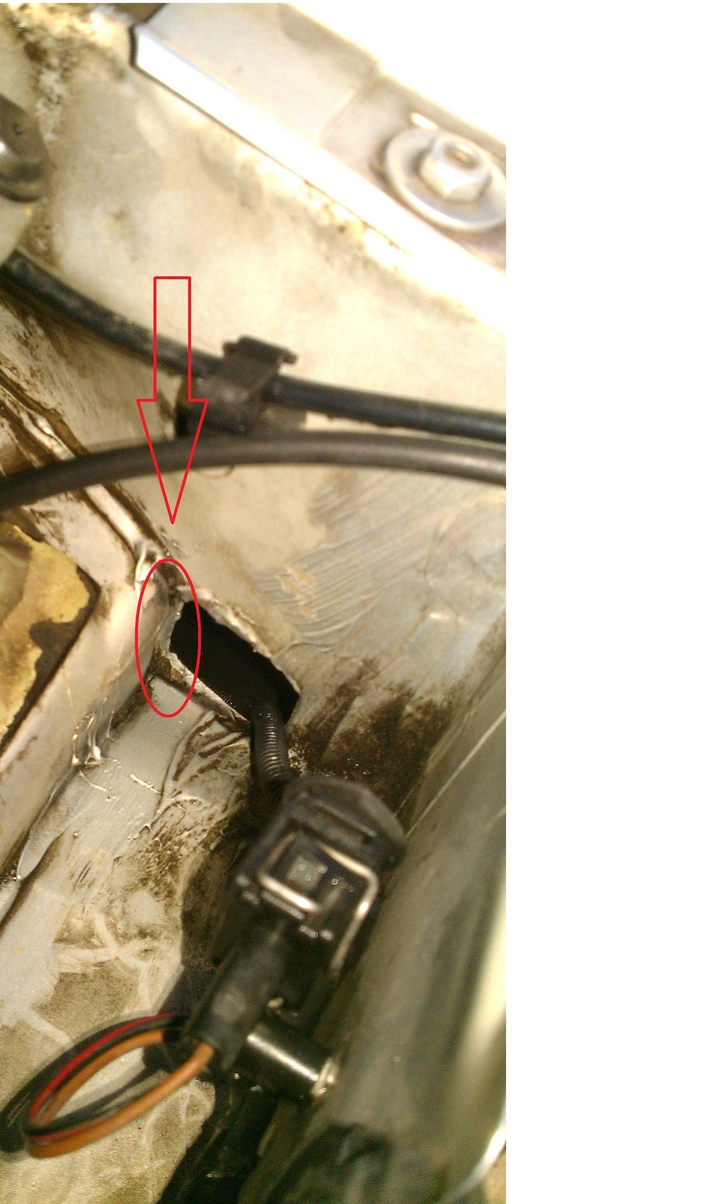

Danke für die schnelle Hilfe, Fehler gefunden! Habe mich nochmal 2 Stunden in das Auto geworfen und alles Zerlegt :D Der fehler war sowas von verflixt klein! Schuld war im Wasserablauf der WSS (unter der Plastik verkleidung der Scheibenwischer) eine Blech zusammenführung wo sich entweder die Bleche minimal verschoben haben oder die Dichtmasse eingerissen ist. MfG!
