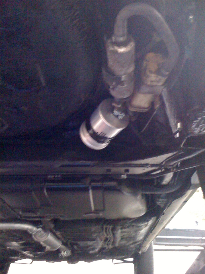

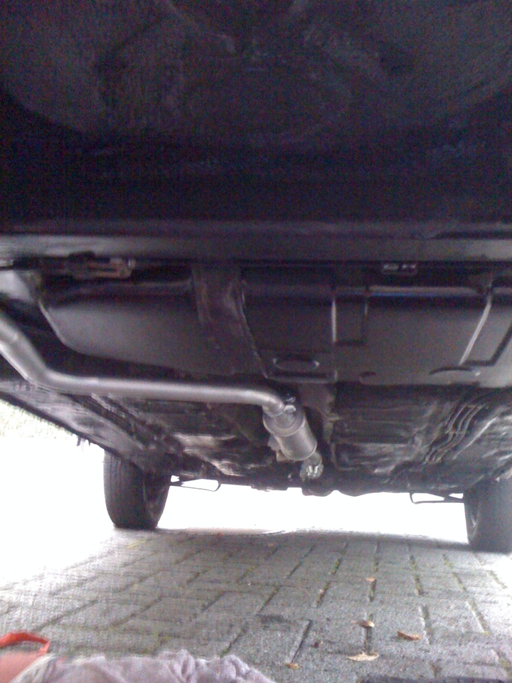

Somit bin ich heute richtig Fleißig gewesen. Unterboden gestrichen und zum größten Teil die Hohlräume geflutet. Leider kam mir der Regen dazwischen.
Neue Ausbuffanlage montiert und den Spritfilter getauscht. so wurde auch gleich in einem Atemzug die Halteplatte dafür erneuert und die verrotteten Gummipuffer gegen die vom 911 getauscht.
Da sie alten Leitpappen für den Kühler sich verabschiedet hatten sind gleich neue montiert worden.
Die Kleine schnurrt wie ein Kätzchen. Alles klappern und tackern ist weg.
