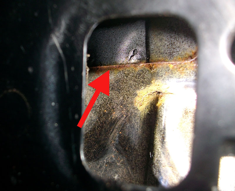

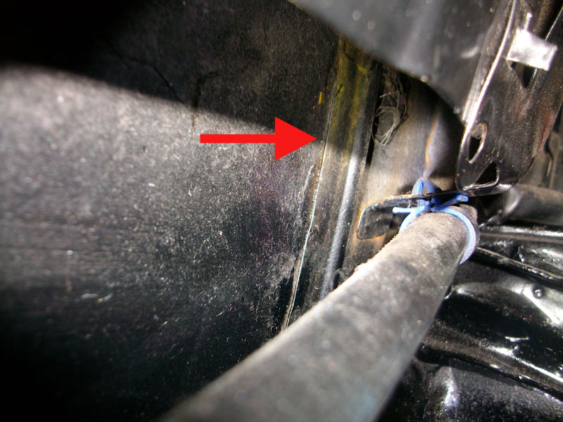

IMGP3771.jpgDa dieses Problem für mich auch neu ist denke ich mal das es
so manchen helfen wird die gleichen Fehler zu finden.
Gesehen habe ich,leider kein Foto von gemacht, das die Karosseriedichtmasse
unterhalb der Rückleuchten geschrumpft ist.
Es hat sich eine Lücke gebildet die zwischen den Blechen entstanden ist.
Hoffe mal das es daran liegt.
Anbei mal ein paar Bilder vom Innenraum wo ich die Austrittstelle gefunden habe. Auf deutsch gesagt eine richtig beschi... Stelle.
