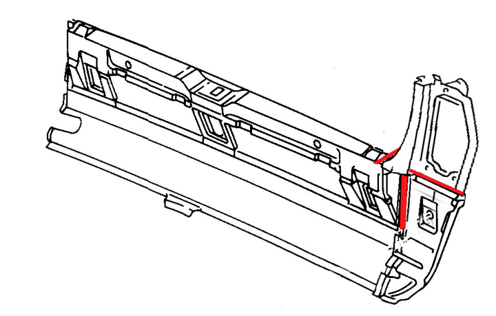

Unbenannt-1.jpgDie ersten stellen gefunden. ;)
Siehe da es ist die Karosseriedichtmasse, ob nur die muss sich noch bei Regen rausstellen.
Denke das wird sich Morgen regeln da dieser angesagt wurde. ;)
Durch Zufall habe ich ich die äußere Dichtkannte abgeleuchtet und konnte es von Innen sehen. Was von außen recht intakt ausschaut erweist sich als Undicht. Ganz feine Löcher im Dichtmittel mit dem bloßem Auge nicht zu sehen.
nur durch direkte Lichteinstrahlung.
Zur Verdeutlichung habe ich etwas mit Photoshop gespielt ;)
Die roten Striche zeigen die Abdichtung durch Karosseriekleber.
