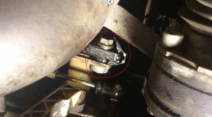

Habe jetzt die Bilder hier angehangen. Auf den Bildern sieht man den verschlissenen Puffer der nach vorne und hinten Spiel hat. Nun bleiben noch fragen: 1. kann es wirklich nur daran gelegen haben? 2. Unter welchem Suchbegriff finde ich den Seilzug in neu?
