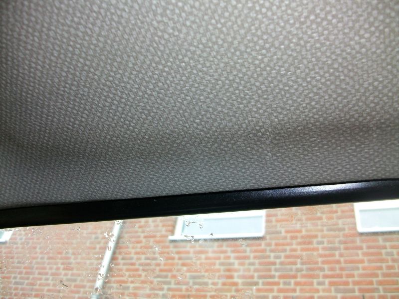

IMGP3786.jpgHeute noch mal versucht endlich das Badezimmer trocken zu legen.
Nach dem ja überall Wasser eindrang und neue Dichtunmgen gekauft und verbaut wurden.
Stand zu guter letzt immer noch Wasser im Fußraum der Fahrerseite.
Zum allem Über kam das Wasser durch den Ablauf der A Säule und ein Teil im Innenraum.
Wollte den Schlauch wechseln, abgebaut und nochmal wieder ordentlich festgesteckt. Den Draht von unten im Kotflügelbereich durchgesteckt und den Schlauch etwas nach unten gezogen.
Siehe da, dicht. :)

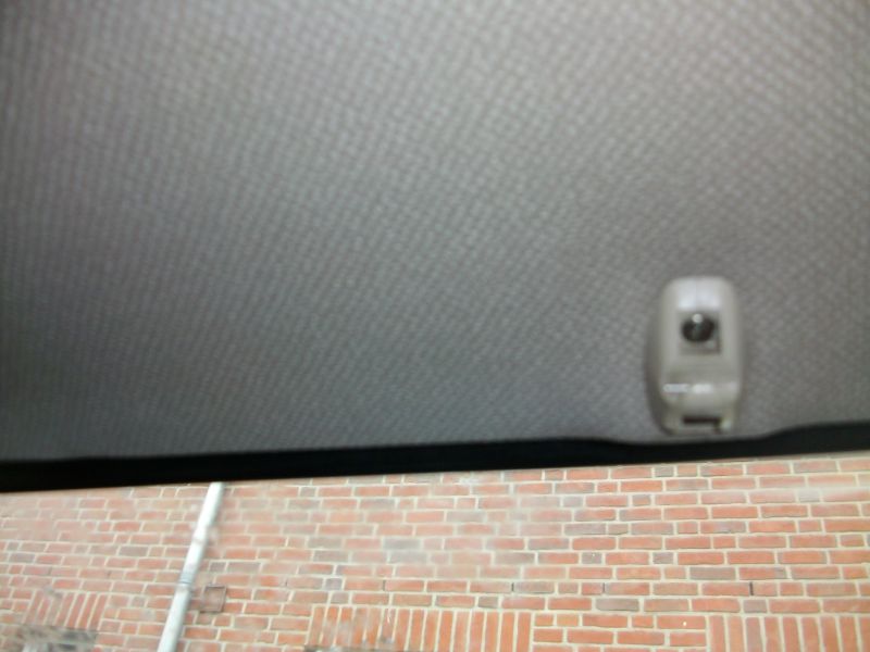

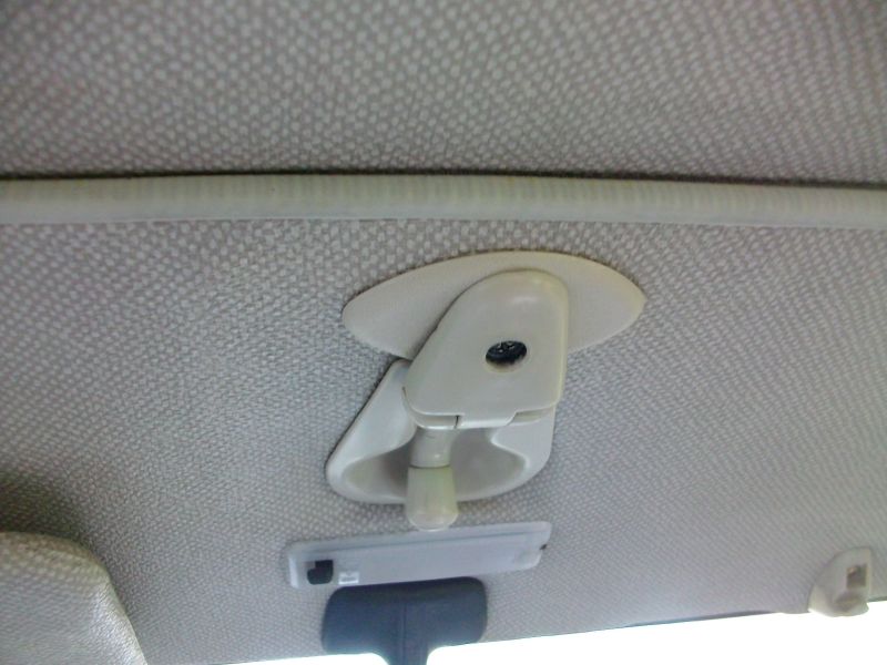

Den himmel habe ich heute mal ordentlich gereinigt. Alle verfärbungen entfernt mit Kaltreiniger.
Hat zu meinem Erstaunen super funktioniert.
