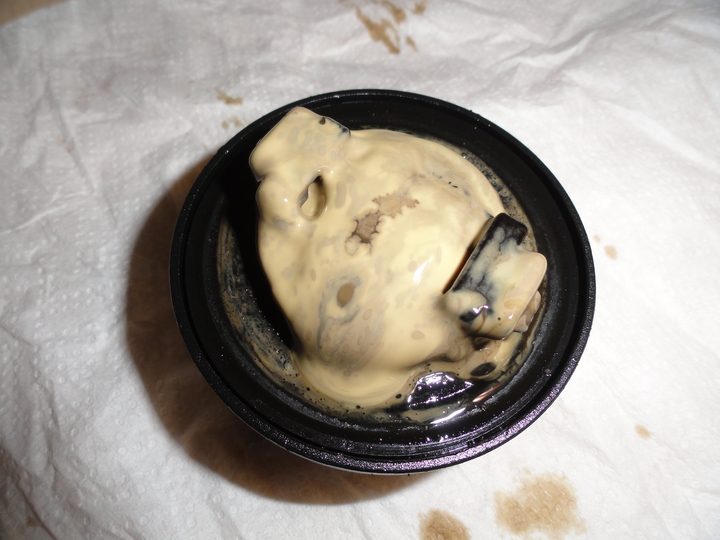

Hallo Gemeinde, folgendes Problem hat der Polo XXL 1997 6N1 Motorkennung AER 1.0 wie auf dem Bild zu sehen, der Schleim, Zündet nicht mehr, Zündkerzen im Juni diesen Jahres gewechselt, sehen aus als wären sie genauso alt wie das Fahrzeug, Zündkerzen waren total verölt und Öl stand bei den Zündkerzen, im Display erscheint die Meldung: ÖL, Leistungsverlust, sprich kein Anzug und man muß mit dem Gaspedal spielen im Leerlauf damit er nicht ausgeht, bei längerem stehen, Stau oder ähnlichem, Temperaturanstieg, sobald man wieder fährt wieder im Norm Bereich, und als letztes: Ölnasen unterm Motorblock, aber keine Tropfen auf dem Boden, kein Wasserverbrauch und auch kein Ölfilm an der Wasseroberfläche. Was kann das sein?
