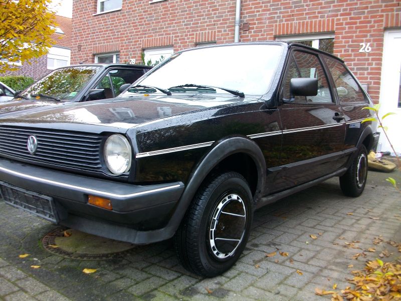

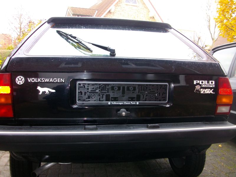

IMGP3811.jpgAuto komplettiert.

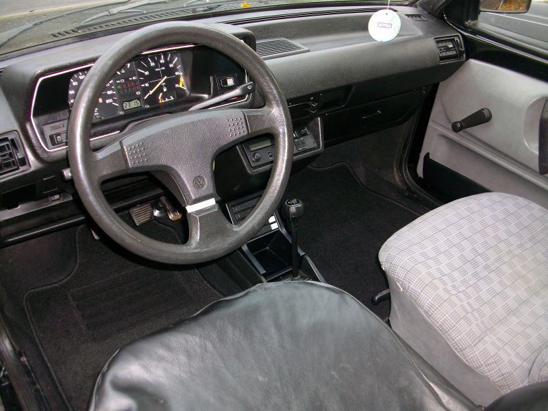

Innenraum wieder komplett eingbaut. Die alten Standreifen gegen neue Reifen getauscht und die Radkappen angebaut.
Endlich das bocken beseitigt durch neue Zündkerzen, Verteilerkappe und Finger.
Zusätzlich die Unterdruckschläuche mit neuem Gewebeschlauch abgedichtet.

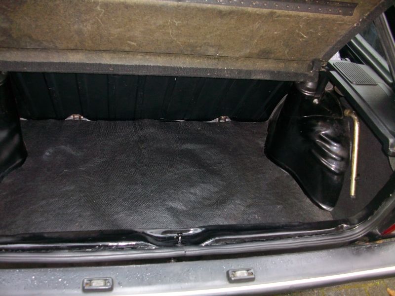

Im Kofferraum die Seiten mit der angepassten Seitenverkleidung vom 2F verkleidet.
Eine ausgiebige Probefahrt gemacht und den Kleinen erstmal eine richtige Handwäsche verpasst. Gleichzeitig nochmal die Dichtigkeit geprüft. :D
Alles trocken geblieben. *ggg*
Richtige Bilder kommen Morgen noch. ;)
