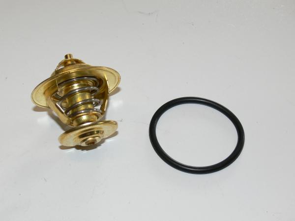

Wenn man ein wenig handwerklich geschickt ist, kann man das selbst machen. Spezialwerkzeug ist auch nicht erforderlich. -> Kühlwasser am untersten Schlauch ablassen (in ein Behältnis) -> Thermostatdeckel abschrauben -> alter Thermostat entnehmen -> neues wieder einbauen............. Wichtig ist, dass alles gründlich sauber gemacht wird. Du benötigst für deinen AEV (Diesel) den Thermostat Nr. 044121113 und die passende Dichtung (großer O-Ring). Kauf dir kein billiges Thermostat sonst schraubst du zweimal. So sieht der Thermostat aus.
