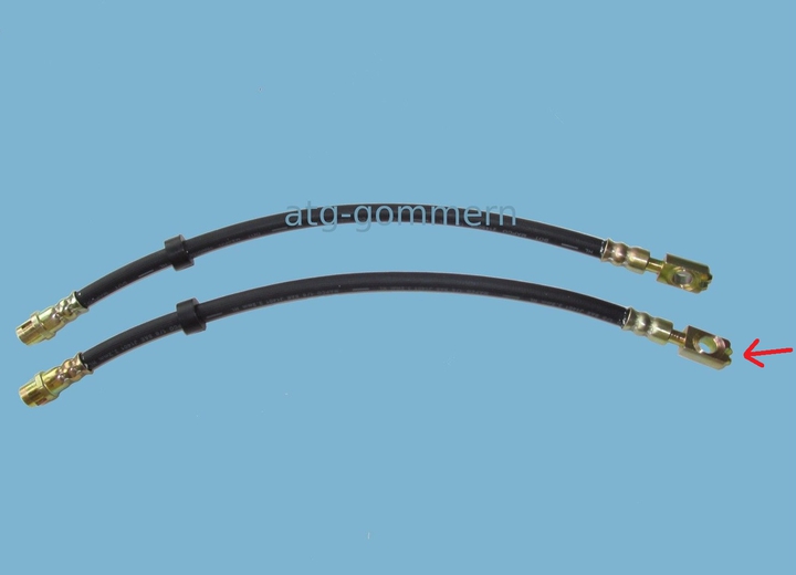

ich hatte keine infos zu den bremsen, der verkäufer wusste slbst nicht was es ist. das zeug stammt auch aus einem 6N2, der wird nur die G60 Sattelhalter , scheiben und beläge verbaut haben. ich bin mir ziemlich sicher das es 6N2 GTi sättel sind weil auch die nummer mit "6N 2" anfängt und am anschluss so ein zapfen (Spannstift) ist, der anschluss der bremsleitung gegen verdrehung sichert. bei mir sitzt auch der bremsleitungs anschlusst wo anders als auf deinem bild und so ein halteblech für die leitung is auch nicht dran
