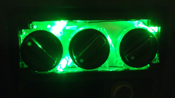

Servus, hier mal ein Bild. Man sieht gut die 3LEDs. Hab davon noch gut 50Stk. da.. wer also welche braucht ^^ Die 3 LEDs sind in Reihe geschaltet (3,3V pro LED) also knapp 10V. Bei maximaler Helligkeit und maximaler Spannung am Bordnetz herrschen also ca. 4,4V Spannungsdifferenz bei 25mA Stromfluss. Der in Reihe zu schaltende Widerstand beträgt also 4,4/0,025=176 -> 180Ohm. Ich habe die LEDs aber nur auf 5mA laufen, da sind diese schon hell genug (abgestimmt auf die Beleuchtungsstärke des Tachos) Dort habe ich auch diese LEDs verbaut (neben der Plasmatachoscheibe. Find das Grün/Blau eigentlich recht geil :) Gruß, Patrick
