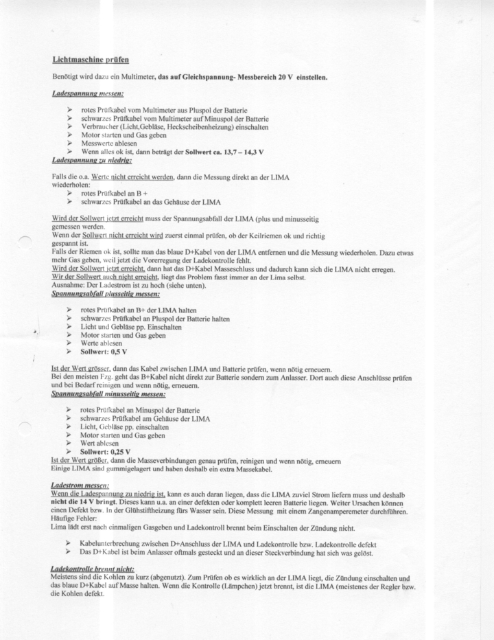

A)Lichtmaschine prüfen.jpgRichtig, mit LIMA ist die Lichtmaschine gemeint.
Dann solltest du mal die LIMA mit einem Multimeter durchmessen, ob eine ausreichende Ladespannung erfolgt.
Hier mal eine Anleitung dazu.
