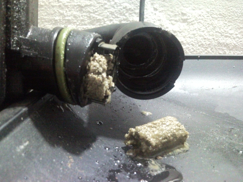

Mal nur zur Info. Der gefrorene Zapfen ging noch gut 3-4 cm im Schlauch zum Luftfilter weiter. Echt ein Armutszeugnis was VW da gebaut hat. Ich bin nun mal im vierten Gang 15 km bei ca. 5000 u/min gefahren. Ersatzöldeckel ist bestellt und dann muss ich mal sehen wie es weiter geht um das Kondenswasser möglichst dauerhaft los zu werden. Zwischendurch wenn das Wetter stimmt kommt noch ein Ölwechsel.
